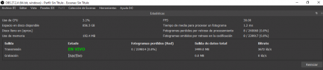

No se si le sirve hize una prueba de mas de 2 hs y 15 minutos con el obs studio 27.2.4 y cambie mis drivers de nvidia a 15.94 y me puse a mirar videos de youtube con la prueba de ancho de banda de obs y este es el resultado , mas tarde voy a hacer otra prueba para ver si realmente es eso ahora le dejare una prueba para que vean y espero que pueda servirle esto

@mrstartipper Haciendo la segunda prueba de ancho de banda pude hacer 1hora y 40 minutos sin caida y todo estable dejare la prueba para que la puedan ver espero mañana hacer la prueba definitiva en twitch aver si se soluciono todo el problema les dejo una imagen de la prueba mañana contare mas de como fue

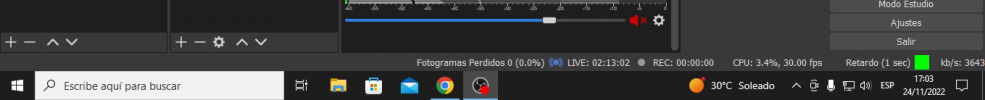

Bueno ultima prueba de stream que hice duro mas de 2 hs y 15 minutos sin corte tengo otra forma lo que tenga placa de vídeo 1650 de nvidia ponga los drivers 516.94 y el obs la versión 27.2.4 es algo que a mi en particular me funcion en ningun momento se me corto el vivo
@mrstartipper aqui les dejo una imagen del vivo
